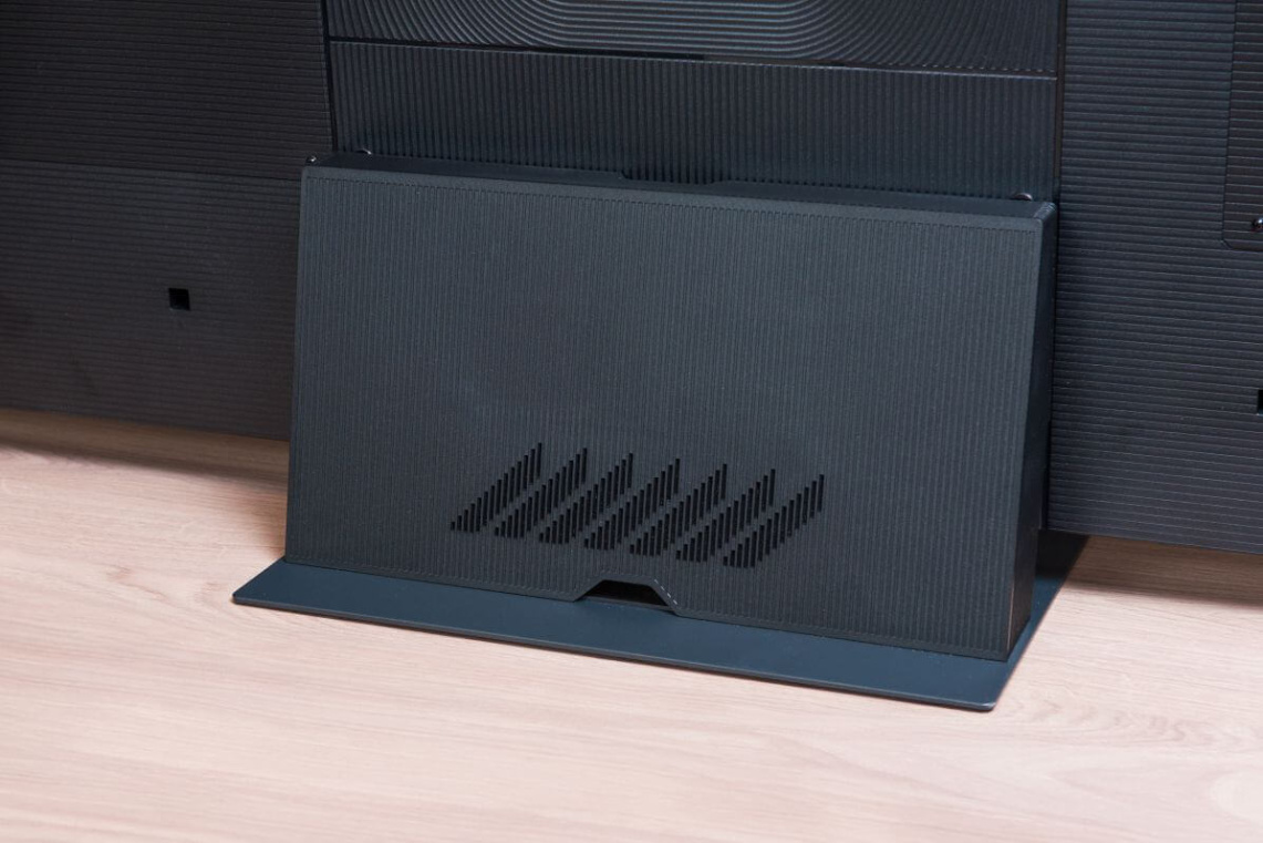

Первое, что замечаешь (помимо гигантской диагонали) — проработанный дизайн корпуса. Да, здесь почти нет рамок, но сам телевизор достаточно внушительный в толщину, при этом выглядит достойно. Материалы корпуса, механизм регулируемой по ширине подставки, аккуратный декор боковых граней и сеток динамиков вызывает уважение: приятно, что об этом позаботились.

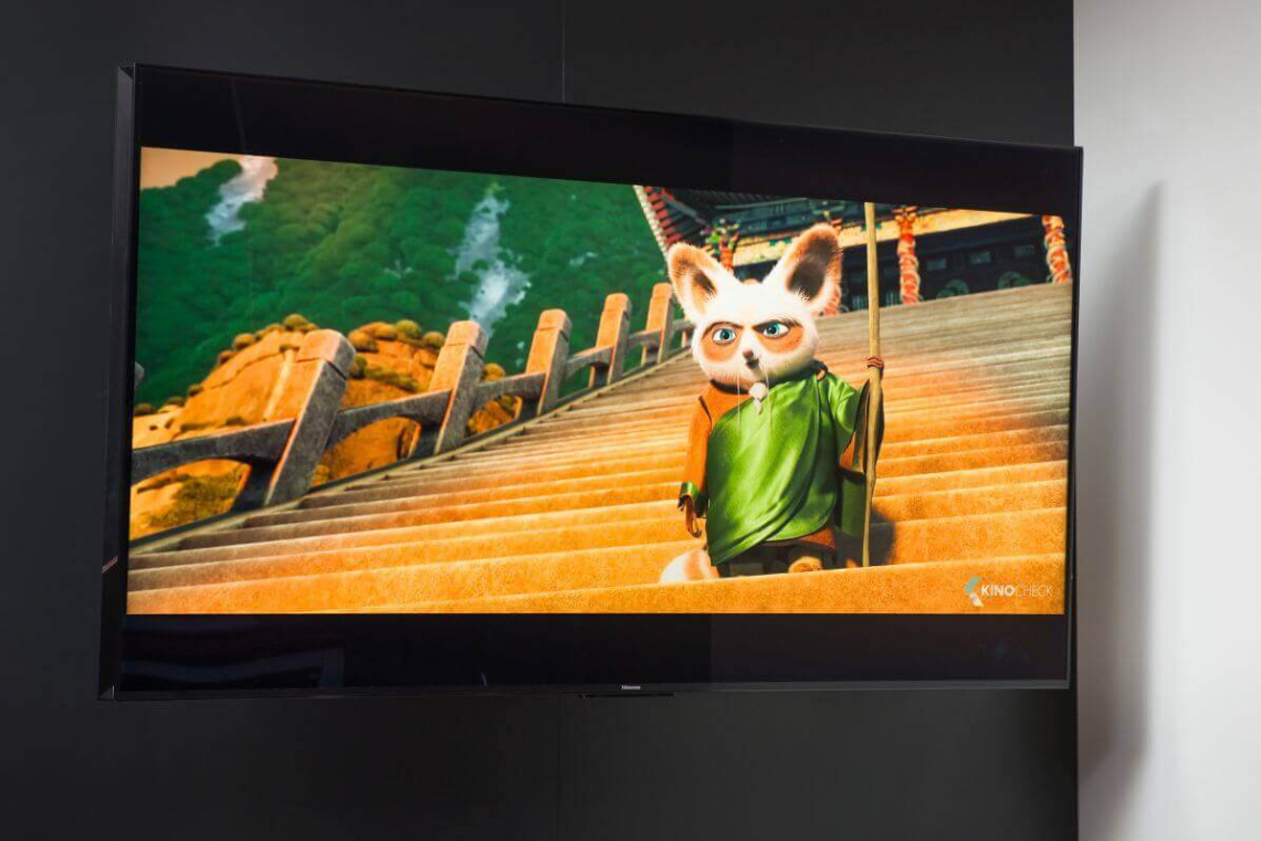

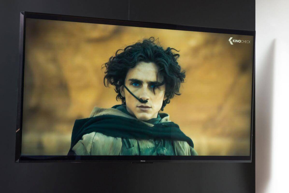

Но по-настоящему Hisense 85UXKQ Mini-LED X впечатляет размерами. Экран почти двухметровой ширины и больше метра в высоту! Лица актёров на средних планах по размерам вполне соответствуют лицам обычных людей, стоящим около экрана ТВ. Эффект погружения совсем иной, словно действительно являешься свидетелем происходящих событий.

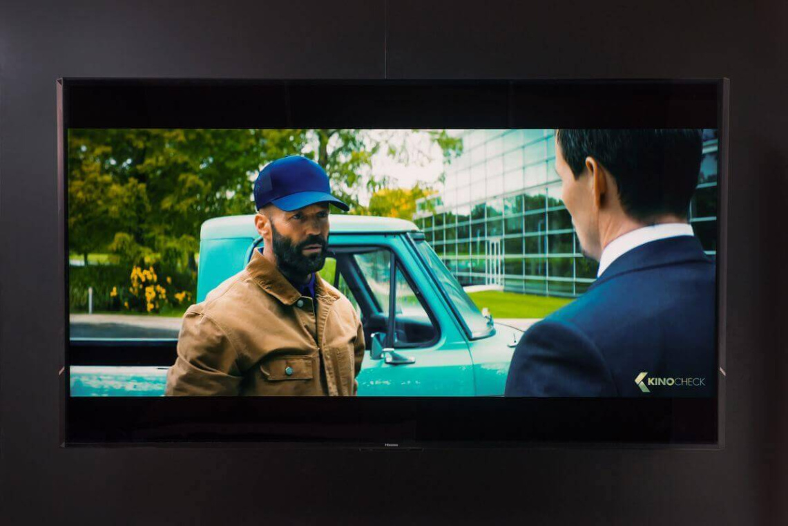

Телевизор построен на базе *VA-матрицы с частотой обновления до 144 Гц и Mini-LED X подсветкой последнего поколения: используется почти 20000 Mini-LED светодиодов с люминофором на квантовых точках. Большое количество зон подсветки улучшает работу алгоритмов динамического контраста: для обывателя это означает глубокий чёрный цвет, лучшее отображение светлых участков и практичеки незаметную работу по изменению яркости отдельных участков изображения. А квантовый люминофор позволяет достичь высоких показателей по чистоте цвета, оттенки получаются насыщенными, улучшается и точность цветопередачи. Максимальная яркость регулируется внешним датчиком освещения, подстраивающим картинку под условия в комнате. В максимально затенённом помещении нам удалось добиться около 350 нит при полной заливке экрана белым цветом. При засветке датчика освещённости яркость растёт до 450-500-550, в зависимости от интенсивности освещения.
К качеству картинки претензий ноль. Мы замерили дисплей и получили интересную картину — защита от интенсивного синего излучения реально работает. Так как подсветка основана на синих светодиодах и красно–зелёном квантовом люминофоре, её мощность снижается, когда телевизор отображает зону с интенсивным синим светом, что видно по замеру спектра подсветки. Это никак не ухудшает цветовой охват, но заметно снижает нагрузку на глаза.
banner
К точности цветопередачи есть вопросики, но они касаются не оттенков, а яркости изображения: телевизор слегка высветляет картинку, делает детали более различимыми и контрастными. Здесь можно сделать поправку на то, что встроенные алгоритмы заботятся об улучшении зрелищности, совершенствуя исходник. Наслаждаться фильмами это никак не мешает.
Раздражает только азиатская любовь к холодным оттенкам, благо баланс белого настраивается вручную и можно задать экрану тёплый пресет, приводящий картинку к привычной нам норме. В остальном — полный восторг. При выключенном свете и активном HDR современные блокбастеры выглядят так, словно не телевизор смотришь, а пришёл в IMAX. Это объяснимо: телевизор имеет сертификат IMAX Enhanced, который свидетельствует тому, что по показателям разрешения, яркости, четкости и т. д. качество воспроизведения видео и звука максимально приближено к тому, что получают зрители кинотеатров IMAX.

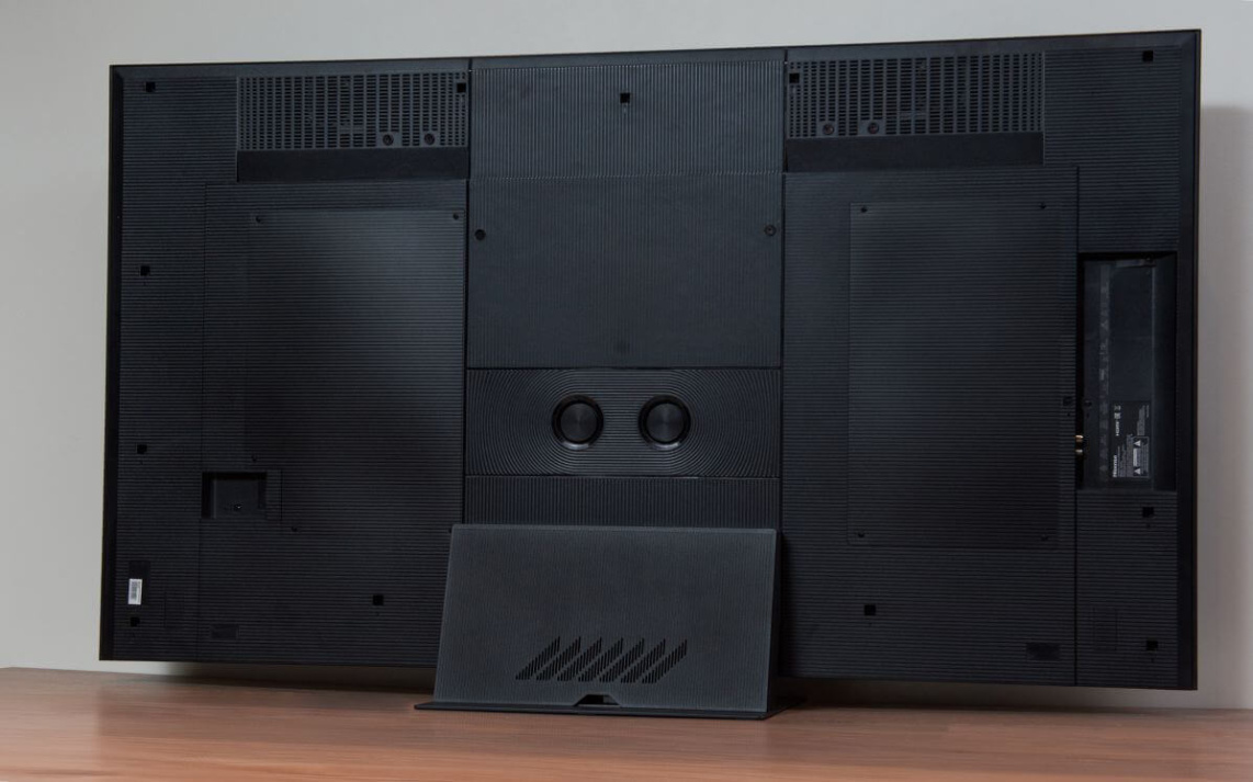

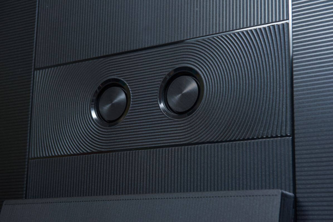

Главная фишка звуковой системы — спаренные низкочастотные динамики, установленные на задней панели телевизора. При правильной установке (около 20 сантиметров от стены) они превращают пространство за телевизором в огромный резонатор: звук приобретает выразительность и глубину. Средние и высокие частоты обрабатывает ещё три пары боковых излучателей, установленных по краям корпуса. Итого аж восемь динамиков!
banner
Телевизор сам по себе, без саундбаров и внешних акустических систем выдаёт приличный, чистый и громкий звук, которого хватит на любую комнату. В загородном доме, возможно, система 5.1 позволит добиться большего погружения в кино. Но для обычной квартиры встроенного аудио хватает с избытком.
