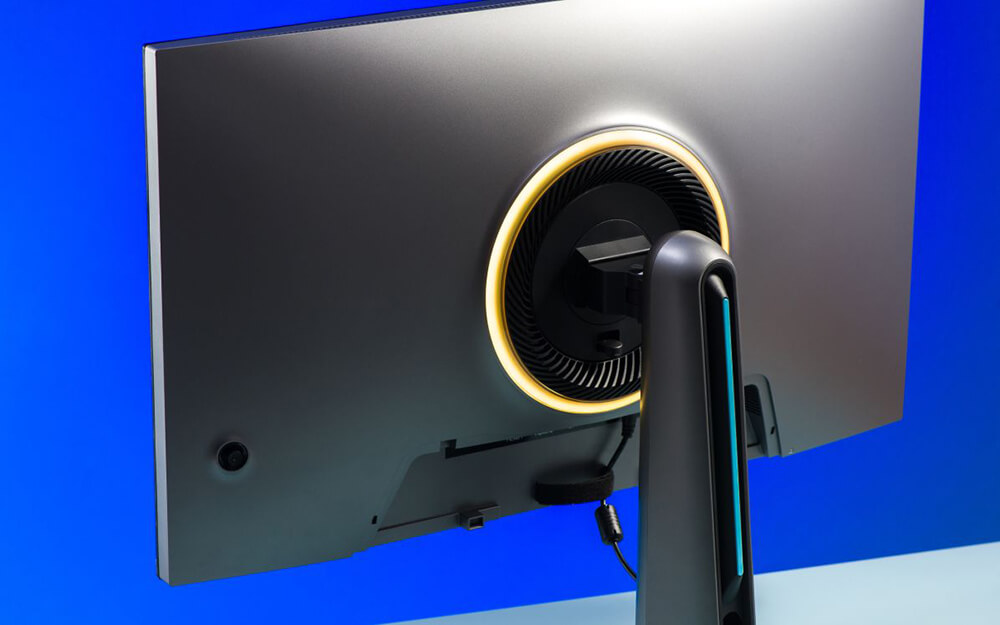

Выразительный дизайн, приятная эргономика

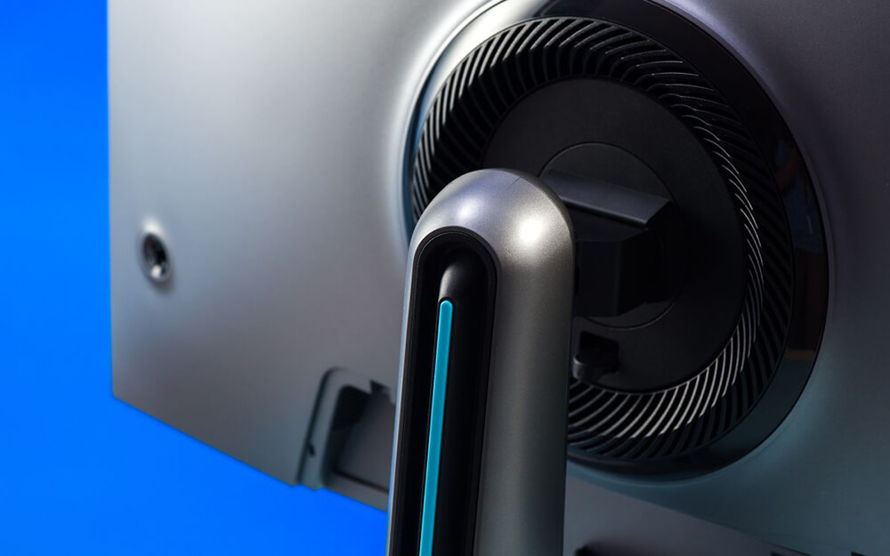

Дисплей выглядит аккуратно и при этом узнаваемо. Главная фишка дизайна — большое светодиодное кольцо, которое обрамляет крепёж задней стойки к монитору. Немного напоминает двигатель самолёта, только ещё и светится красиво. Если любите играть по вечерам в полутёмной комнате, отражающаяся от стены мягкая подсветка станет её украшением.
banner
Задняя часть изготовлена из серого пластика. Он матовый, а не глянцевый, что однозначно запишем в плюсы. Hisense 27G7H не слишком чувствителен к царапинам и пыли. Ещё здесь имеются отверстия под кронштейн VESA 75 на 75 мм, так что монитор нетрудно подвесить на стену.
Стойка внушает уважение — выполнена из металла, пластик только снаружи. Ножки в виде «бумеранга» имеют нескользящее покрытие. Сборка очень простая, инструменты не требуются. Механизм подставки предусматривает широкий диапазон регулировок: экран можно наклонять на 5 градусов от себя и на 20 градусов к себе, поворачивать по горизонтали влево-вправо, изменять высоту в диапазоне около 110 мм и даже разворачивать в портретный режим на 90 градусов. В ножке проделано отверстие — это простое решение для кабель-менеджмента.
banner
В целом Hisense 27G7H производит приятное впечатление: хорошо собран, в меру эффектно выглядит, обладает приятной подсветкой с несколькими режимами работы, а также не огорчает скользким глянцевым пластиком, который встречается даже в дорогих мониторах.

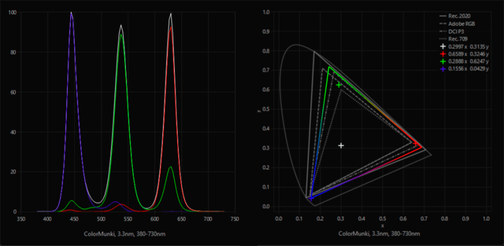

Мы замерили спектр излучения дисплея: перед нами редкий случай по-настоящему честного QLED с равномерными и хорошо разделёнными пиками красного, зелёного и синего спектра. Матрица выдаёт чистые и насыщенные базовые оттенки, она способна полностью покрыть стандартные цветовые пространства sRGB, DCI-P3 (HDR) и AdobeRGB.

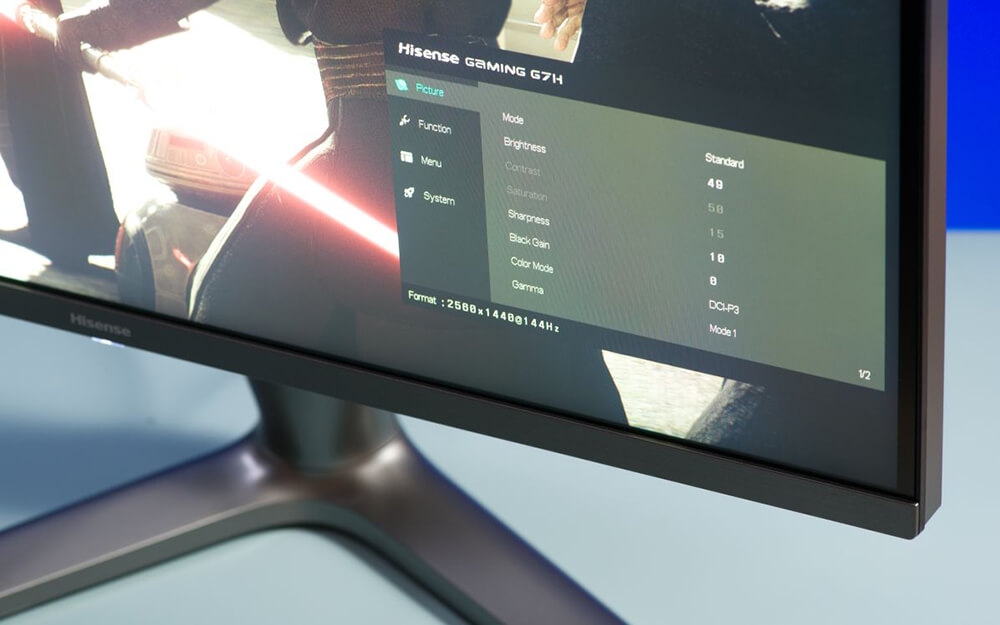

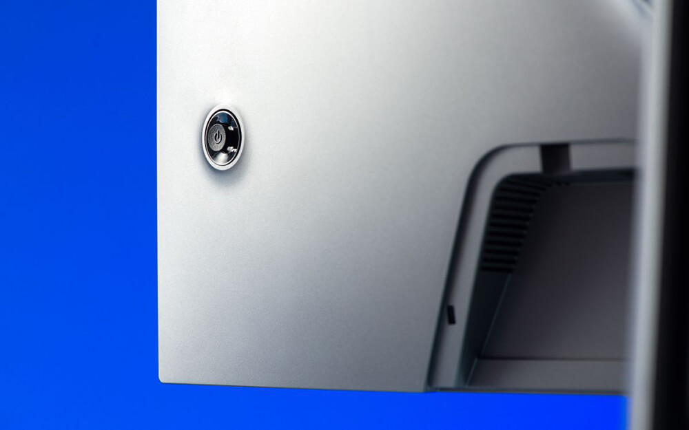

Изменять параметры изображения можно с помощью пятипозиционного джойстика, расположенного сзади у правого торца. Длительное нажатие на него отключает питание монитора, а короткий щелчок вызывает классическое меню. Оно русифицировано и разбито на несколько основных разделов: можно изменить цветопередачу, воспользоваться игровыми функциями (вроде вывода прицела), настроить вид меню или уточнить технические характеристики монитора. К навигации по настройкам привыкаешь быстро.

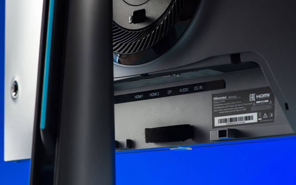

На задней панели находится необходимый минимум разъёмов. Это пара HDMI 2.0, один DisplayPort 1.4, выход на наушники и порт для подключения питания. Все разъёмы направлены вниз, есть даже липучка для фиксации проводов — реализация практичная. Не хватает разве что более актуального HDMI 2.1 и встроенных динамиков — впрочем, в мониторах они обычно посредственные, так что без внешней акустики в любом случае не обойтись.
О работе дисплея сигнализирует белый индикатор на нижней грани. Он практически не отвлекает свечением, но если всё-таки мешает, его легко отключить в настройках. Подключить Hisense 27G7H к сети можно с помощью внешнего блока питания мощностью 90 Вт.

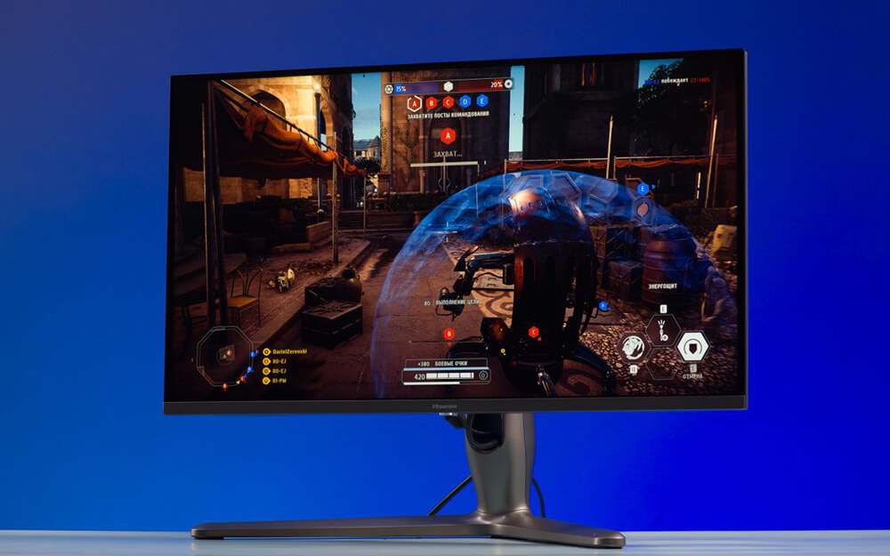

Монитор с частотой обновления от 120 Гц и выше — необходимое устройство для любителя игр с динамичным геймплеем. Не менее важно и малое время отклика. Эти факторы обеспечивают точное и быстрое реагирование на любое изменение в игре. В битвах можно снизить детализацию до средней, чтобы уменьшить нагрузку на железо, а вот нехватку высокой частоты кадров и медленную матрицу не компенсируешь ничем — именно поэтому покупают геймерские мониторы.
banner
Hisense 27G7H отлично себя продемонстрировал во всех играх, которые мы на нём запускали — от динамичных Helldivers 2 и CoD до неспешных Subnautica и RoboCop: Rogue City. Это хороший вариант как для опытных геймеров, так и вчерашних новичков, которым хочется «играть не так, как раньше».
Картинка отзывчивая и плавная, отклик монитора на действия пользователя молниеносный — спасибо 165-герцевой частоте обновления, малому времени отклика (1 мс) и технологии AMD Freesync Premium, которая дополнительно устраняет разрывы и подтормаживание. Отметим разрешение 2560х1440 пикселей, оптимальное для диагонали 27”. Оно обеспечивает хороший баланс между нагрузкой на графический процессор, скоростью отклика матрицы, ценой устройства и чёткостью картинки.
