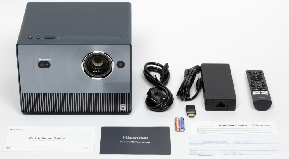

Комплект поставки (необходимо уточнять перед покупкой!)
  • проектор
  • пульт ДУ и два элемента питания ААА для него
  • кабель питания
  • внешний БП (100—240 В, 50/60 Гц на 19,0 В/9,47 А — 180 Вт)
  • переходник HDMI
  • краткое руководство пользователя
  • гарантийный талон

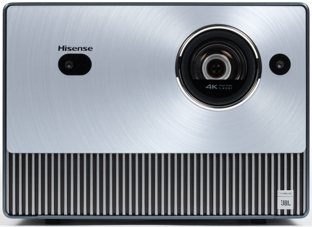

Внешний вид

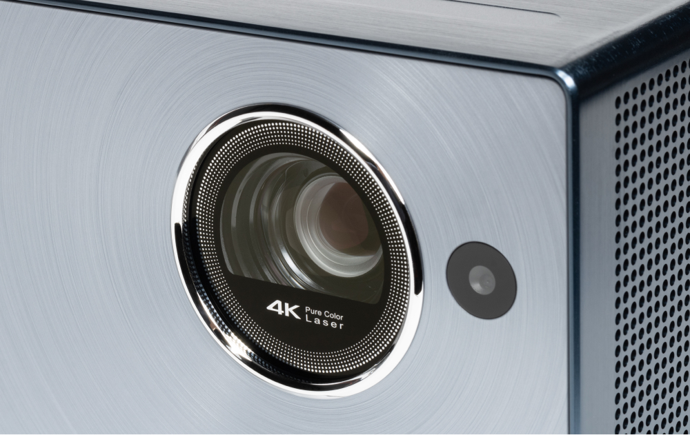

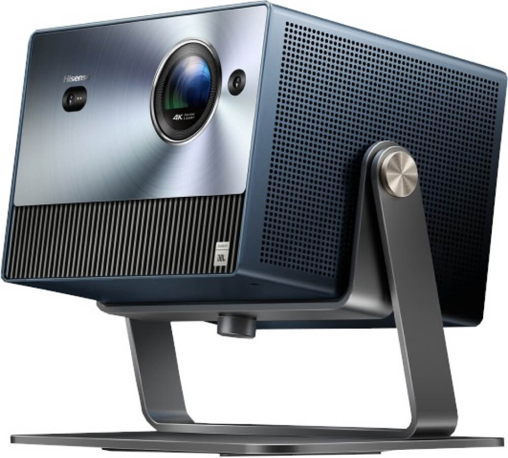

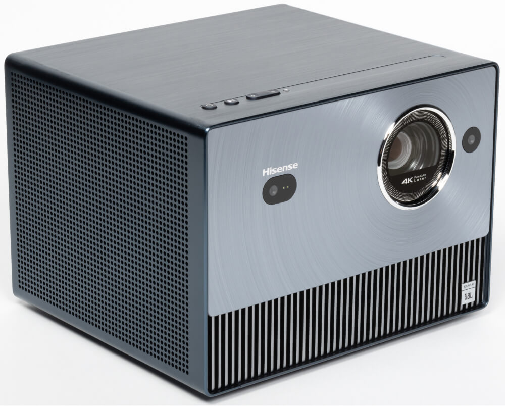

Дизайн типичен для не короткофокусных проекторов со встроенной акустической системой — это кубообразная форма. Единая деталь корпуса, изготовленная из алюминиевого сплава, формирует верхнюю и боковые панели и частично заходит на днище. Поверхность этой детали шлифованная, анодированная и имеет темно-синий цвет. Фронтальная и задняя панели, а также большая часть днища изготовлены из пластика.
Вперед смотрит объектив, закрытый защитным стеклом. Справа и слева от объектива расположены датчики, с помощью которых выполняется автоматическая фокусировка и коррекция геометрии проекции. В нижней части — декоративная решетка.

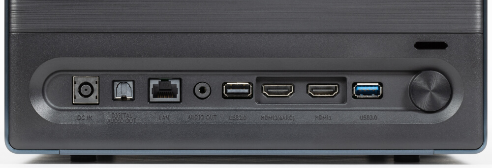

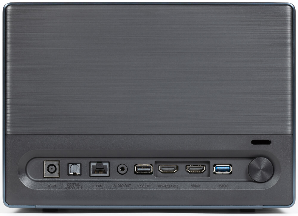

Сзади в нижней части в неглубокой нише находятся все разъемы. Также на задней панели есть окошко ИК-приемника.

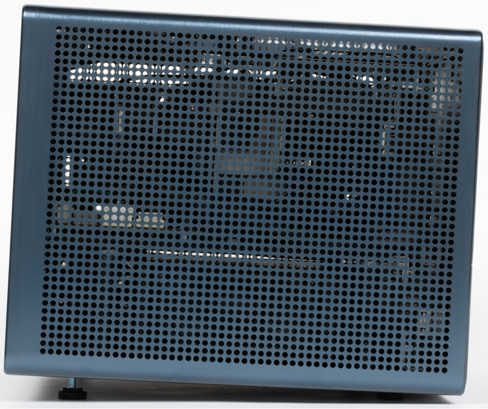

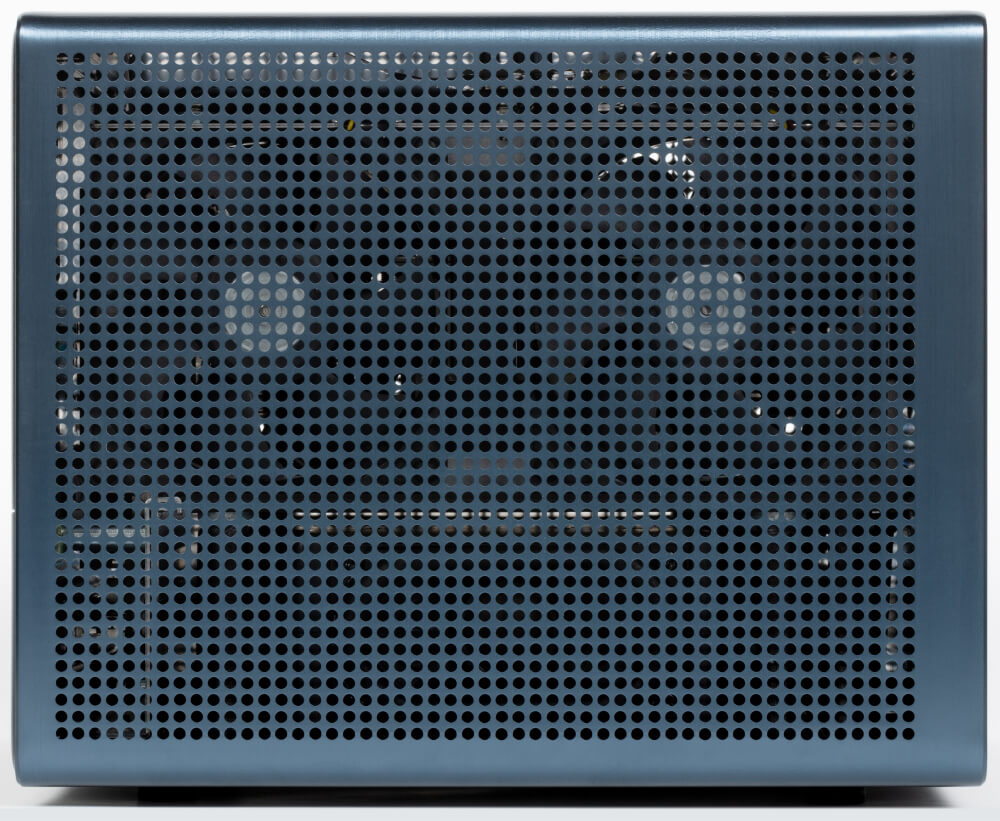

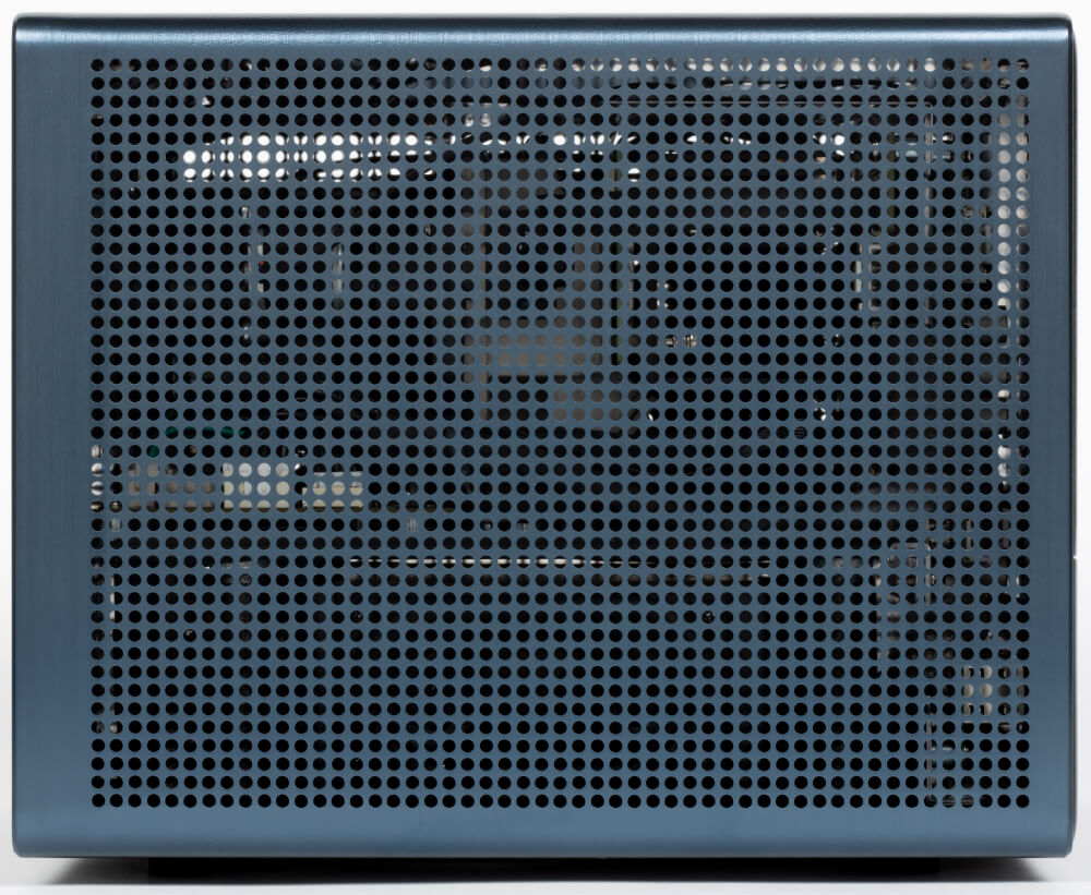

За решетками на левом и на правом боку можно рассмотреть вентиляторы системы охлаждения и громкоговорители в акустических боксах.
Сверху в передней части находятся оптический датчик (видимо, в текущей прошивке он не задействован), кнопка-качалка регулировки громкости, кнопка воспроизведения/паузы и кнопка питания, совмещенная с индикатором состояния, который неярко светится белым в режиме ожидания и не горит во время работы проектора.

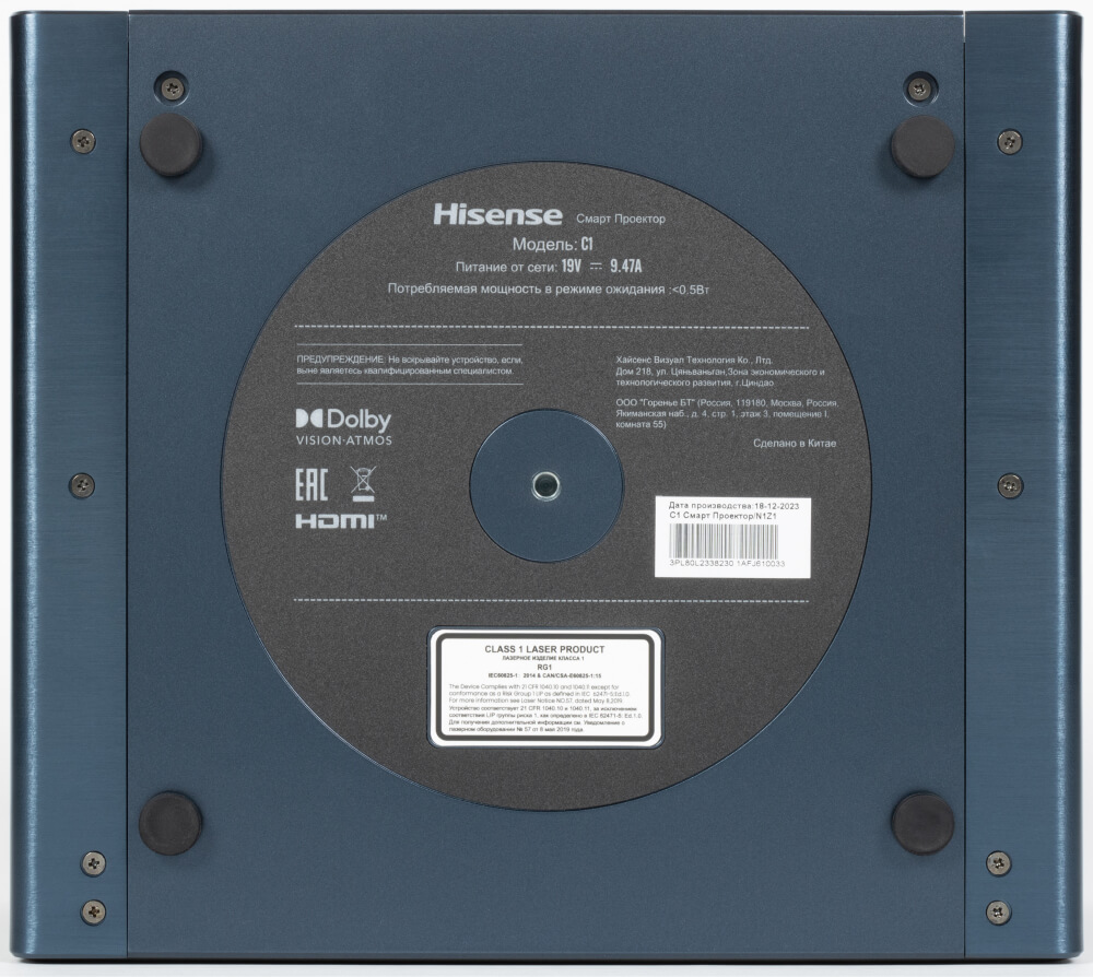

Снизу есть четыре ножки, выкручивающиеся примерно на 6 мм максимум, с помощью которых можно выровнять проектор, размещенный на горизонтальной поверхности.
А также штативное гнездо.
Его нужно использовать для установки проектора на фирменную подставку:

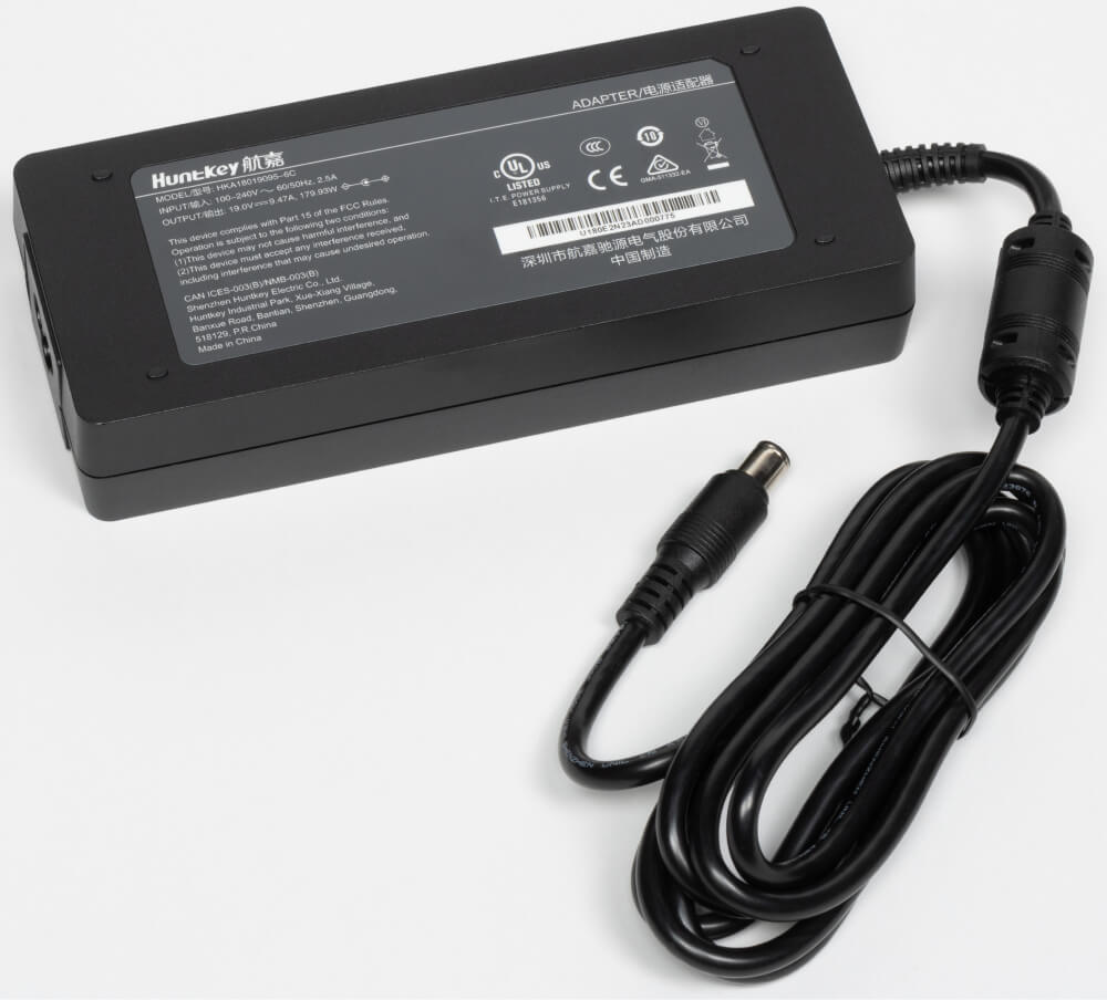

Работает проектор от внешнего блока питания.
Масса блока питания вместе с кабелями питания — 740 г. Длина низковольтного неотсоединяемого кабеля равна 1,8 м, а сетевого отсоединяемого — 1,5 м.

Проектор оснащен стандартными полноразмерными разъемами. Таблица с характеристиками в начале статьи дает представление о коммуникационных возможностях проектора.

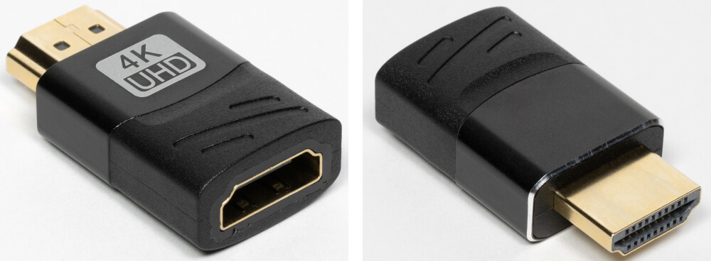

Разъемы HDMI расположены относительно свободно, но производитель на всякий случай приложил адаптер, чтобы проблем с подключением пухлых мультимедийных плееров-приставок не возникло.

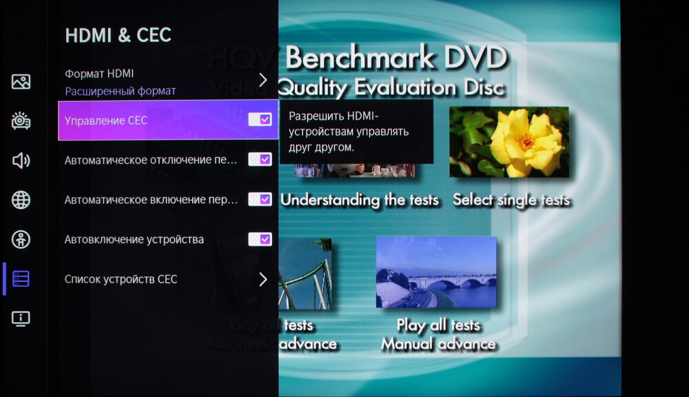

Есть поддержка управления по HDMI (функция CEC): кроме управления питанием, на подключенное устройство передаются нажатия на курсорные кнопки, на кнопки ввода и управления воспроизведением.
Второй разъем HDMI поддерживает обратную передачу звука (eARC). Дополнительно к eARC и оптическому выходу звук на внешнее устройство можно передавать по Bluetooth. Для проверки мы успешно подключились к нашей тестовой беспроводной колонке (при этом можно включить и громкоговорители и на проекторе). Сам проектор наоборот можно использовать как внешнюю аудиосистему, подключаемую по Bluetooth, например, к смартфону или планшету, при этом во время воспроизведения можно отключить вывод изображения, но, почему-то, не источник света в проекторе.

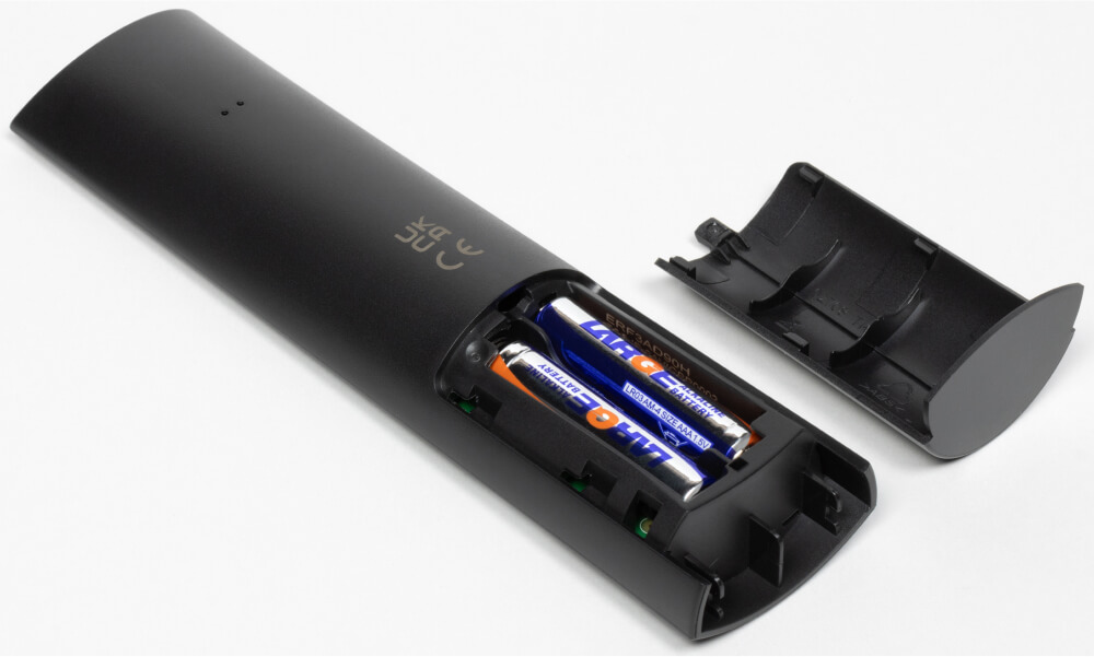

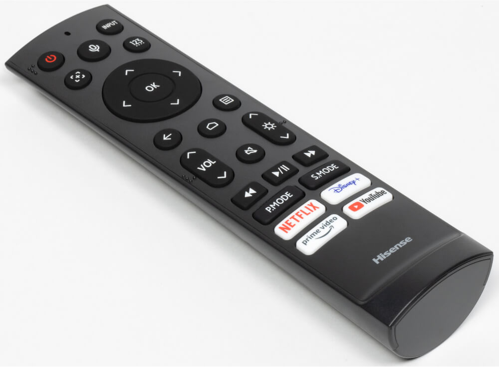

Корпус пульта изготовлен из черного пластика с матовой поверхностью. Обозначения кнопок достаточно крупные и контрастные. Самих кнопок не очень много, пожалуй, оптимальное количество. Отметим четыре выделенные кнопки для запуска приложений, среди которых три не актуальны для пользователей в России. Пульт оснащен подсветкой кнопок. Она достаточно яркая, чтобы рассмотреть обозначения кнопок в темноте. Подсветка включается при нажатии на любую кнопку, но сразу после нажатия яркость подсветки начинает снижаться, и подсветка выключается через 4 секунды, не оставляя пользователю время на размышления.
Пульт гибридный, он может работать как по ИК, так и по Bluetooth. По ИК пульт работает до сопряжения с проектором или тогда, когда проектор находится в глубоком сне (с отключенными сетевыми интерфейсами). Во всех остальных случаях ИК-передатчик не работает, и команды передаются по Bluetooth. В передней части пульта есть отверстие, за которым находится индикатор (мигает красным при передаче команд по ИК и синим в случае Bluetooth) и микрофон.

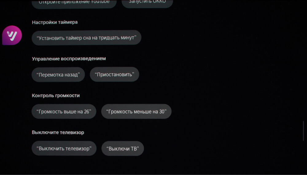

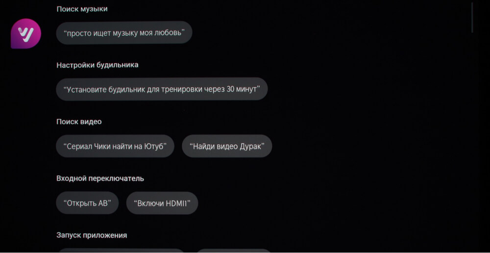

В этом проекторе доступен голосовой помощник Vidaa Voice. Для ввода голосовой команды нужно нажать и удерживать кнопку с микрофоном. Этот помощник поможет найти контент, который предоставляют ряд программ (например, Иви, Kinopoisk, YouTube) и предложит поискать информацию в интернете.
Также помощник может самостоятельно ответить на какие-то вопросы, например, какая сейчас погода за окном.

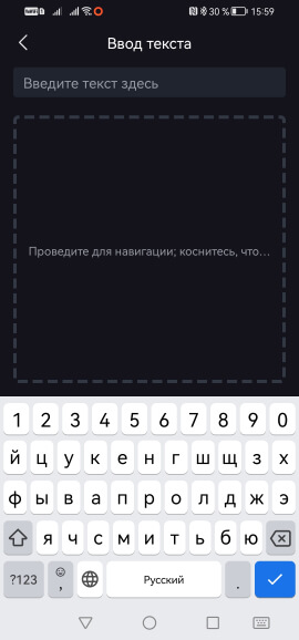

В ряде программ работает голосовой ввод текста. Также есть базовая интеграция с самим проектором, например, голосом можно менять громкость, выключать/включать звук и выключать сам проектор, переходить на главный экран, открывать меню с настройками, выбирать нужный вход и запускать программу по ее названию. По запросу «Что ты умеешь?» на экран выводится несколько примеров команд и запросов, которые понимает голосовой помощник.

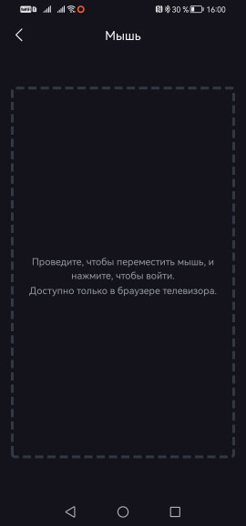

Функции координатного ввода, например гироскопической мыши, у штатного пульта нет. Ограниченные в случае такого «умного» проектора возможности пульта можно компенсировать, подключив к проектору клавиатуру и мышь по Bluetooth или по USB. Эти устройства ввода работают по USB даже через USB-разветвитель, освобождая дефицитные USB-порты под другие задачи. Мышь в интерфейсе самого проектора не работает, курсор появляется в интернет-браузере. Поддерживается прокрутка колесиком. Задержка перемещения курсора мыши относительно движения самой мышью небольшая. Для подключенной клавиатуры удобного способа переключения раскладки мы не нашли — язык ввода соответствует выбранному языку меню. Стандартные клавиши из мультимедийного набора, к сожалению, не поддерживаются. Клавиатуру можно использовать при навигации по интерфейсу проектора, а ввод с клавиатуры работает в интерфейсе самого проектора (например, при вводе пароля) и, например, в интернет-браузере. К сожалению, например, в YouTube приходится использовать виртуальную экранную клавиатуру, что очень неудобно, но это претензия уже к разработчикам данного ПО. Нужно отметить, что в целом интерфейс хорошо оптимизирован для использования только комплектного пульта ДУ, то есть подключать клавиатуру и мышь в общем-то, необязательно.

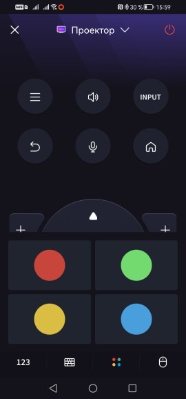

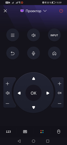

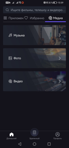

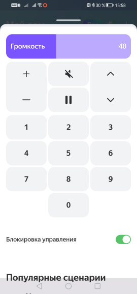

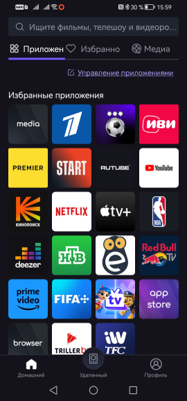

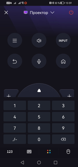

Кроме того, проектором можно управлять посредством мобильного устройства с помощью фирменного приложения Vidaa (проектор и мобильное устройство должны находиться в одной сети).
В этом приложении есть виртуальный пульт ДУ с возможностью удобного ввода цифр и просто любого текста, с координатной панелью ввода, с «цветными» кнопками. В приложении удобно оперировать с установленными на проекторе приложениями, также можно запустить на воспроизведение на проекторе мультимедийные файлы, находящиеся на мобильном устройстве, а микрофон мобильного устройства можно использовать для работы с голосовым помощником проектора. Из приложения можно включить проектор, находящийся в режиме неглубокого сна.

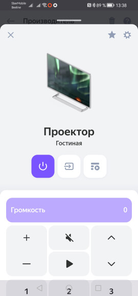

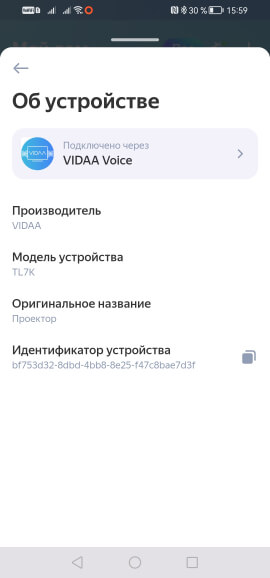

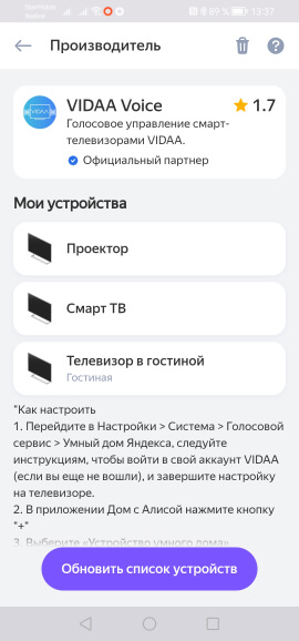

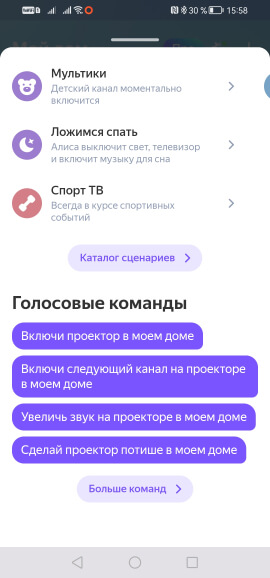

Этот проектор может быть интегрирован в Умный Дом Яндекса.
Управление может происходить с помощью виртуального пульта с ограниченной функциональностью, а также с помощью голосовых команд, отдаваемых Алисе. С помощью Алисы даже можно включить проектор, разумеется, если он остался подключенным к сети.

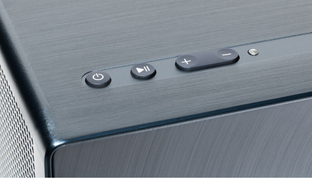

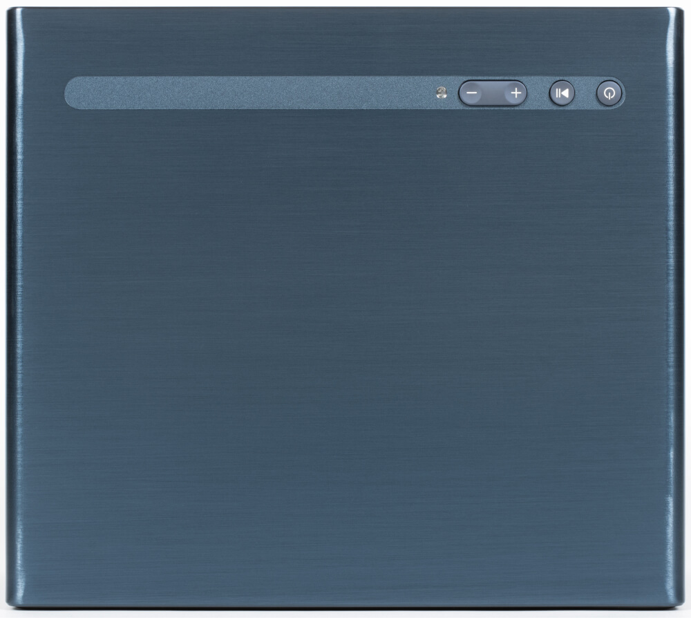

Самые нужные кнопки продублированы на корпусе проектора:

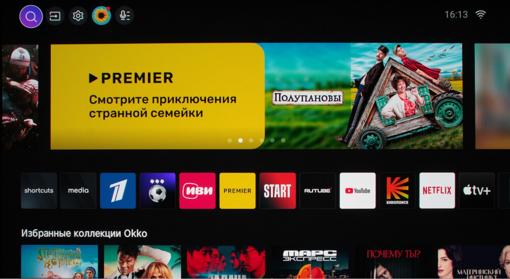

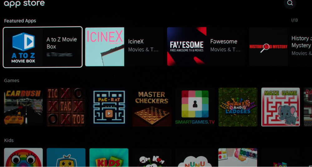

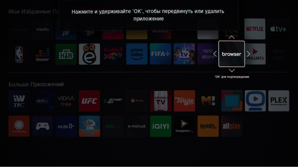

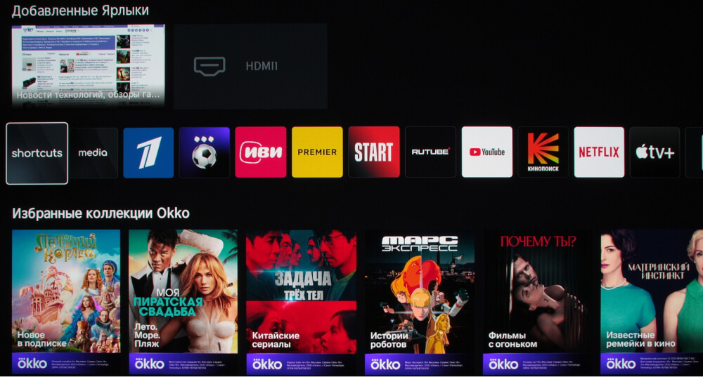

Программной платформой для этого проектора служит операционная система, основанная на ядре Linux. Применяется пользовательская оболочка Vidaa. Заглавная страница интерфейса типична для современных умных проекторов и телевизоров. Вверху слева по горизонтали выстроились значки запуска текстового поиска, выбора источника, входа в меню с настройками, работы с профилем пользователя и перехода к настройкам голосового помощника. В верхнем правом углу — текущее время (жалко, что без даты) и индикатор подключения к сети. Ниже — баннеры с рекламой рекомендуемого контента. Еще ниже — горизонтальная лента из квадратных значков избранных приложений.

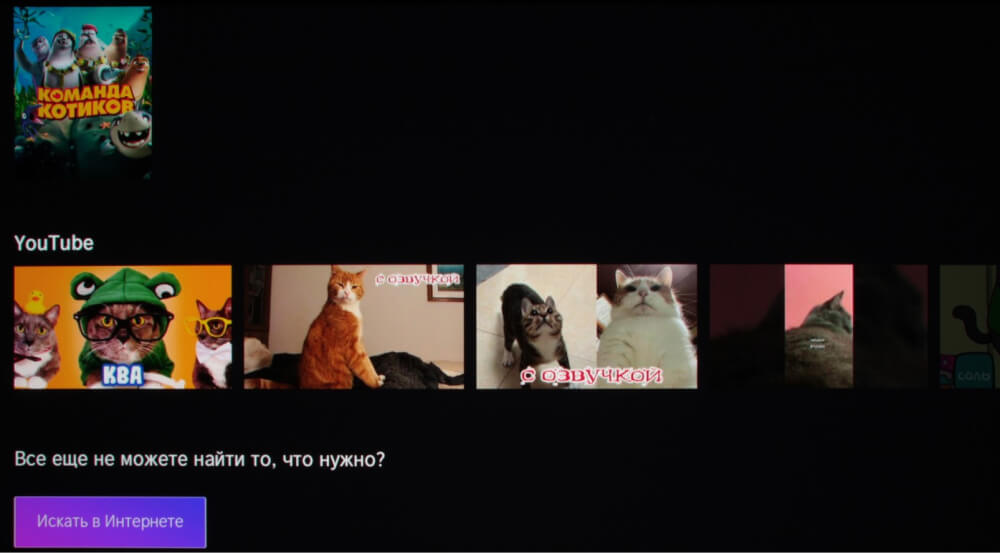

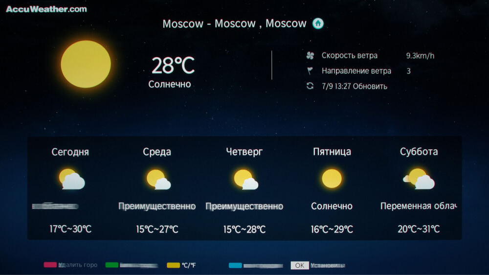

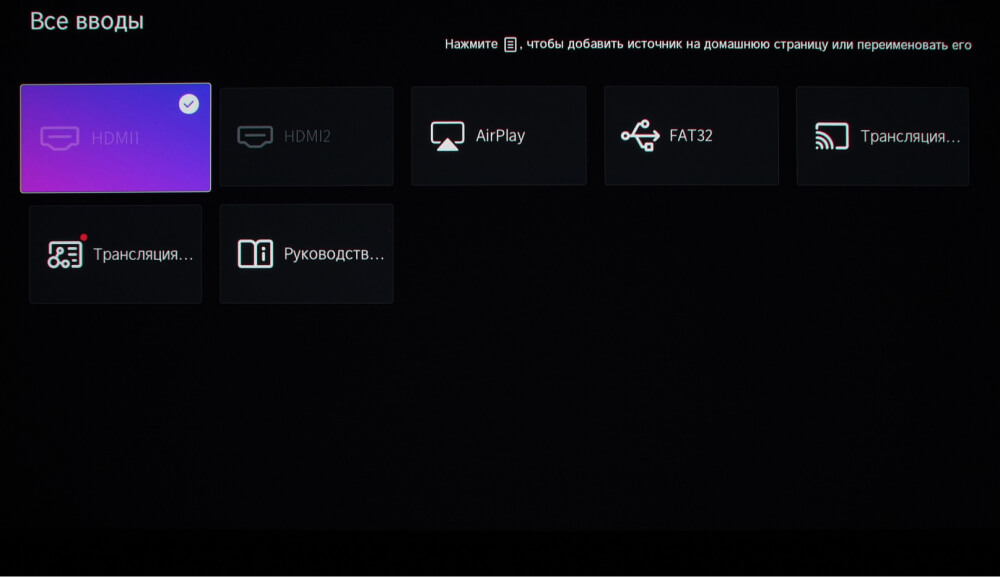

Первым значком в этой ленте будет значок быстрого доступа к избранным источникам и ярлыкам веб-страниц, если пользователь их сохранил. Сами ярлыки появятся выше после выбора этого значка.
Также выше появляются заставки избранного контента, относящегося к выбранному значку приложения. Пользователь может перемещать значки приложений по ленте избранных, удалять их оттуда и добавлять другие из списка установленных приложений.
Ниже за лентой избранных приложений идут ленты рекомендованного контента из Okko, Иви и т. д. Есть магазин приложений, но выбор приложений не очень большой, даже в сравнении с официальным магазином Android TV.

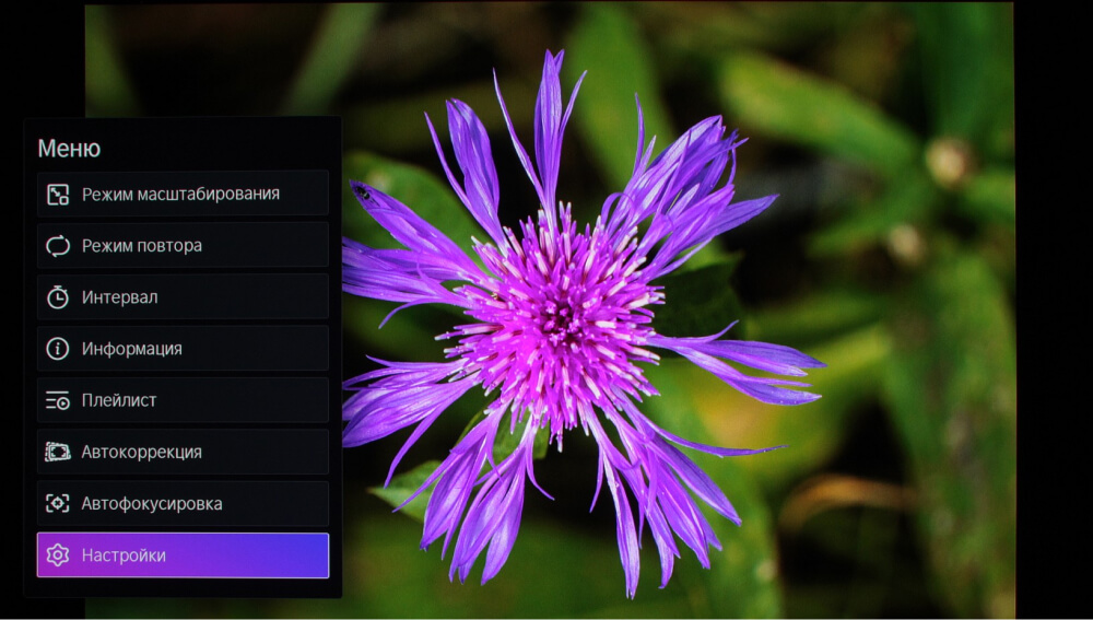

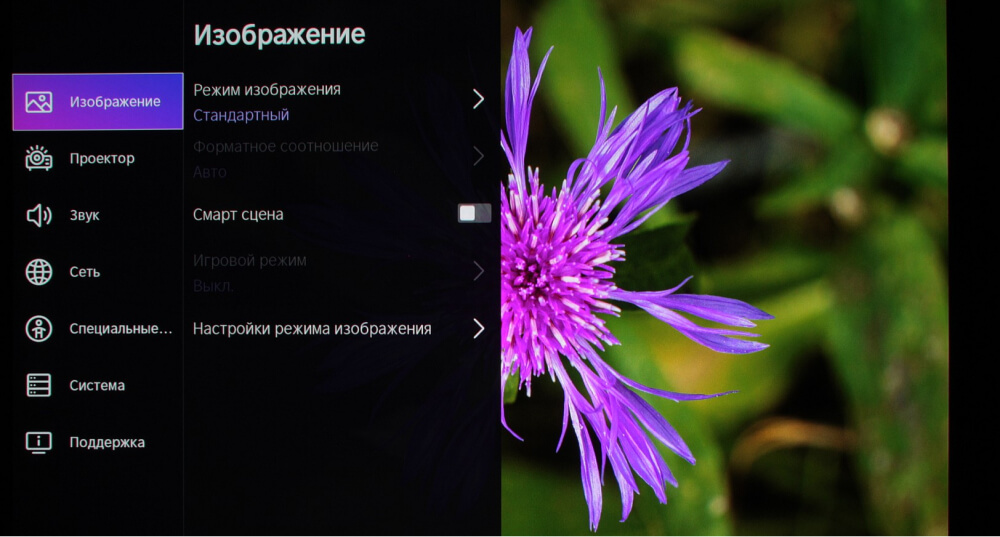

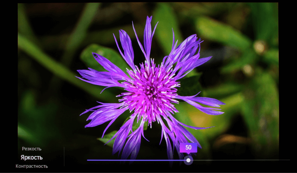

Меню с настройками проектора достаточно крупное, надписи в нем читаемые.
Есть русифицированный вариант интерфейса. Качество перевода хорошее. Непосредственно при регулировке параметров изображения на экран выводится уже только название настройки, ползунок и текущее значение или список вариантов, что облегчает оценку влияния этой настройки на изображение, при этом настройки с ползунками перебираются стрелками вверх и вниз.
Меню с настройками доступно напрямую практически всегда из контекстного меню, что также очень удобно для настройки изображения и звука.

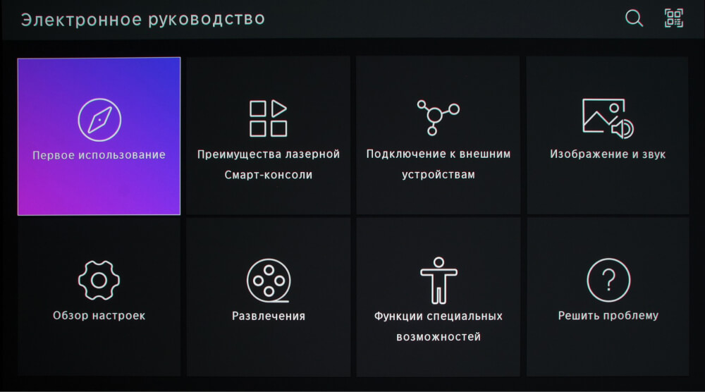

К проектору прилагается напечатанное очень краткое руководство пользователя.
Больше информации содержится во встроенной справке Электронное руководство, но и там пользователь может не найти ответы на некоторые вопросы, относящиеся именно к данной модели проектора.

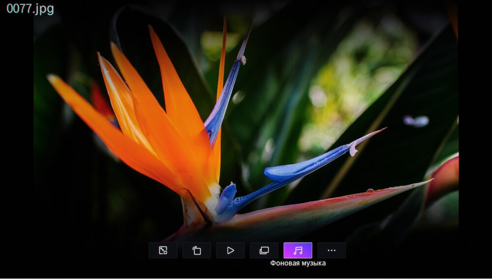

Нами подтверждена способность проектора показывать растровые графические файлы в форматах JPEG, GIF, BMP и PNG, в том числе в виде слайд-шоу под фоновую музыку (но сначала из аудиофайлов нужно создать список воспроизведения) с выбранным эффектом перехода. Изображения JPEG и PNG размером 3840×2160 пикселей выводятся один к одному по пикселям условно (с учетом способа формирования изображения в этом проекторе) в истинном разрешении 4К, но с небольшим снижением цветовой четкости по горизонтали.

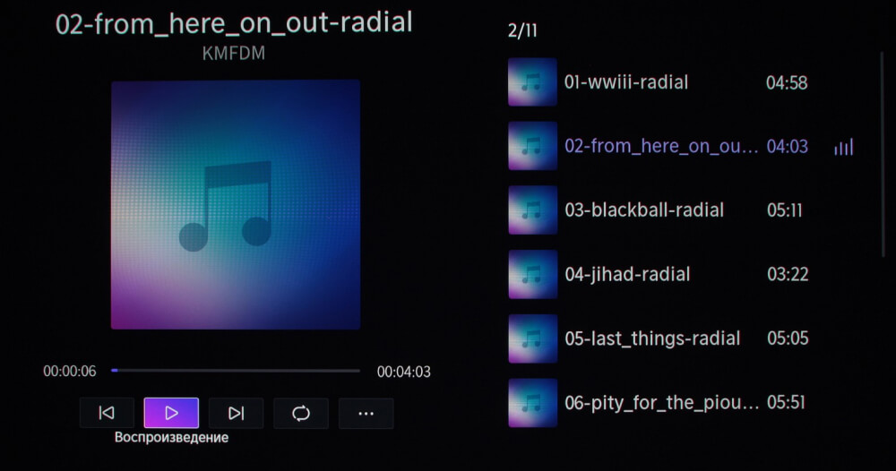

В случае аудиофайлов поддерживаются множество распространенных и не очень форматов, как минимум AAC, MP3, MP4 (в плеере для видео), M4A, OGG, WMA (и с 24 бит), AC3, WAV и FLAC (расширение должно быть именно FLAC). Поддерживаются тэги как минимум в MP3 и WMA (русские должны быть в Unicode).
Большинство из опробованных современных файлов высокого разрешения без проблем воспроизводились в режиме аппаратного декодирования, вплоть до вариантов с разрешением 4К при 60 кадр/с. В видеофайлах поддерживается аппаратное декодирование звуковых дорожек как минимум в форматах AAC, AC3, DTS, MP2 и WMA. Поддерживается воспроизведение видеофайлов HDR (Dolby Vision, HDR10 и HLG, контейнеры MP4, TS, WebM и MKV, кодеки AV1, VP9 и H.265), а в случае файлов с 10 бит на цвет, согласно визуальной оценке, градаций оттенков больше, чем у 8-битных файлов. Поддерживаются внешние и встроенные субтитры (русские должны быть в кодировке Unicode). Можно смотреть копии дисков Blu-ray, но только по файлам, при этом все равно можно переключаться между звуковыми дорожками (максимум 15), но субтитры уже не поддерживаются.

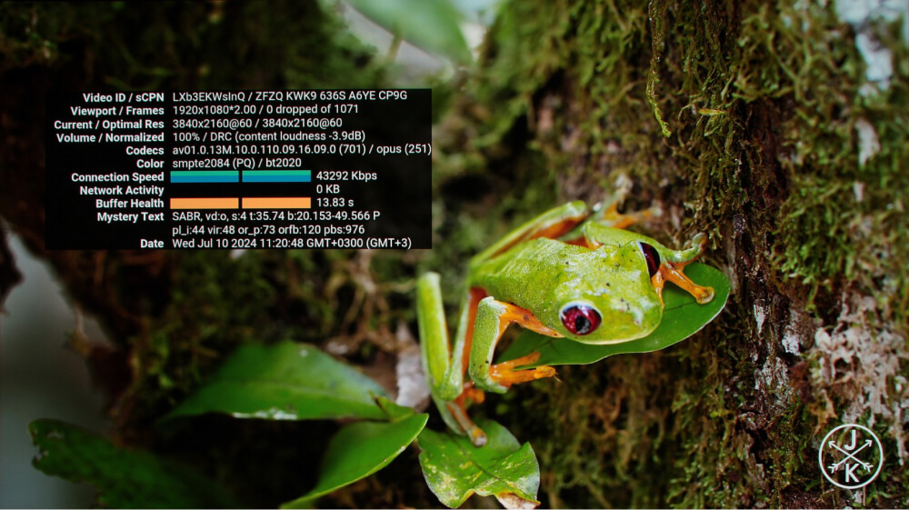

Кстати, в приложении YouTube удалось посмотреть видео в разрешении 4K с HDR и даже с 60 кадр/с.

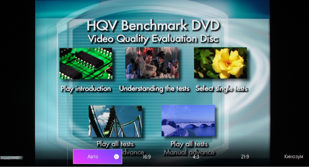

В большинстве случаев проектор отлично справляется с преобразованием чересстрочных видеосигналов в прогрессивное изображение даже при самом замысловатом чередовании полукадров (полей). При масштабировании из низких разрешений и даже в случае чересстрочных сигналов и динамичной картинки выполняется сглаживание границ объектов — зубцы на диагоналях выражены несильно. Функции подавления видеошумов работают слабо (почти незаметно), но зато не приводя к артефактам в случае динамического изображения.

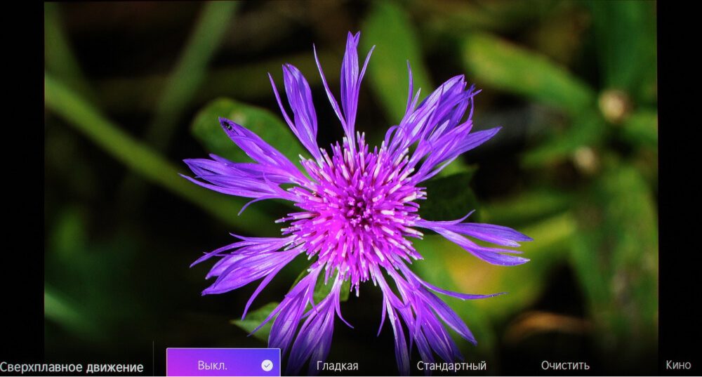

Есть функция вставки промежуточных кадров. Ее качество очень хорошее. В большинстве случаев промежуточные кадры рассчитываются правильно с небольшим количеством малозаметных артефактов и с высокой четкостью. «Желе» вокруг объектов в движении выражено слабо, в случае быстрых и сложных движений заднего фона он сохраняет хорошую детализацию. Вставка кадров работает для частот кадров от 24 до 50 Гц и до разрешения 4К включительно. Пользователь может настроить работу этой функции под свои требования, или, разумеется, отключить ее совсем для просмотра кино без вмешательства умной электроники.

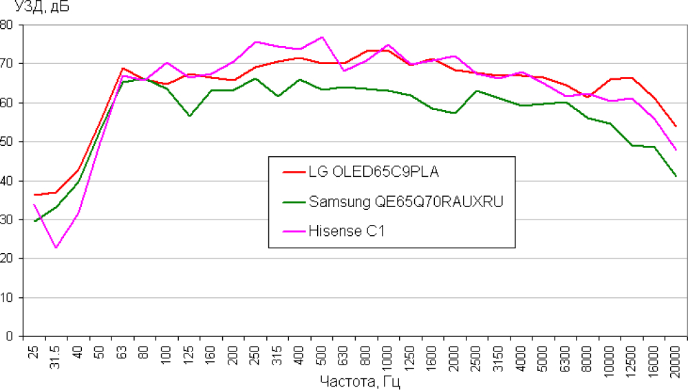

Встроенные громкоговорители громкие (82 дБА согласно замерам), паразитных резонансов в явном виде нет, звук достаточно приятный, долго и громко слушать музыку с их помощью можно. Стереофонический эффект присутствует. В целом качество для встроенных источников звука очень хорошее. Сравним АЧХ этого проектора с АЧХ двух телевизоров (АЧХ получена с помощью шумомера при воспроизведении звукового файла с розовым шумом, замер УЗД в интервалах по 1/3 октав):
Видно, что диапазон воспроизводимых частот широкий, есть значительное количество низких частот, середина умеренно выпячена, значительных резонансных пиков и провалов нет.

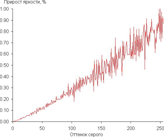

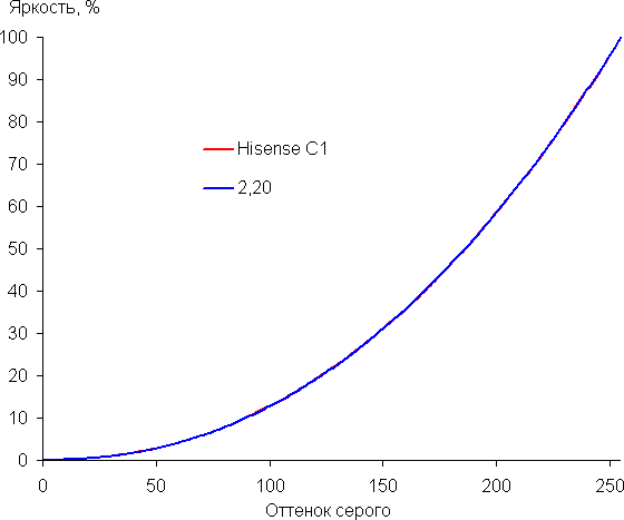

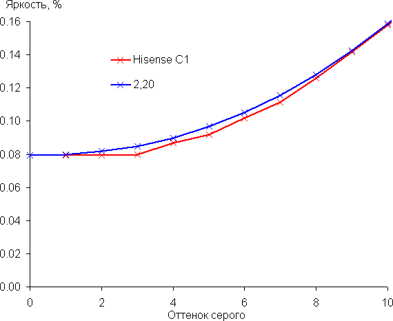

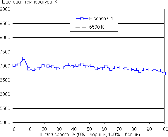

Для оценки характера роста яркости на шкале серого мы измерили яркость 256 оттенков серого (от 0, 0, 0 до 255, 255, 255) для случая, когда параметр Настройка гаммы = 2.2. График ниже показывает прирост (не абсолютное значение!) яркости между соседними полутонами:
Из графика следует, что рост прироста яркости более-менее равномерный и почти каждый следующий оттенок значимо ярче предыдущего. Только в темной области аппаратно пара самых темных оттенков от черного не отличается:
Аппроксимация полученной гамма-кривой дала значение показателя 2,20, что равно стандартному значению 2,2, а реальная гамма-кривая мало отклоняется от аппроксимирующей функции:

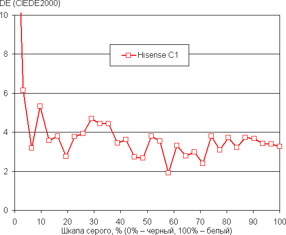

Оценка качества цветопередачи

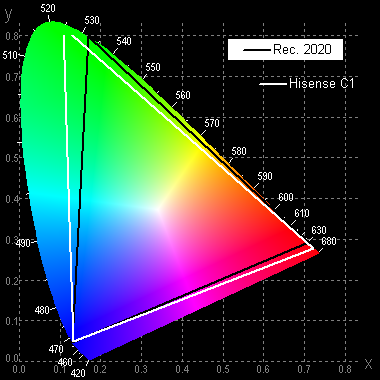

Для оценки качества цветопередачи использовали спектрофотометр i1Pro 2 и комплект программ Argyll CMS (1.5.0) .

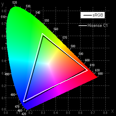

Цветовой охват меняется в зависимости от значения настройки Цветовая гамма и типа сигнала. Например, в при Цветовая гамма = Нативный и сигнале SDR охват широкий и близок к Rec. 2020:
А, например, при Цветовая гамма = Авто и сигнале SDR охват поджимается к границам sRGB:

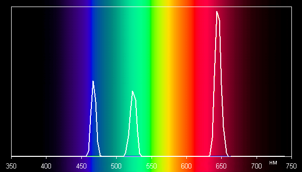

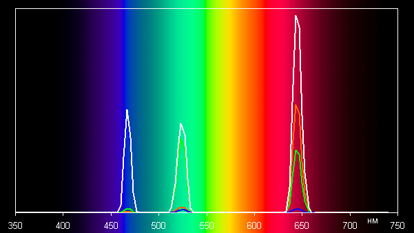

Смотрим на спектры в случае первого варианта охвата (спектр для белого поля (белая линия) наложен на спектры красного, зеленого и синего полей (линии соответствующих цветов)):
Видно, что цвета очень хорошо разделены, и перекрестное подмешивание цветов минимальное. Узкие пики подтверждают сведения о лазерных источниках света.
Спектры в режиме с охватом sRGB:
Перекрестное подмешивание цветов сужает цветовой охват.
По умолчанию даже в случае самого сбалансированного по цветам предустановленного режима Filmmaker интенсивность зеленого слегка завышена, однако это легко исправить простой коррекцией усиления трех цветов. Графики ниже показывают цветовую температуру на различных участках шкалы серого и отклонение от спектра абсолютно черного тела (параметр ΔE) после такой коррекции (0, −8, −15 для усиления красного, зеленого и синего цветов):
Близкий к черному диапазон можно не учитывать, так как в нем цветопередача не так важна, а погрешность измерения цветовых характеристик высокая. Видно, что в этом случае цветовая температура достаточно близка к 6500 К и ΔE ниже 10, при этом цветовая температура и ΔE мало изменяются на всей имеющей значение части шкалы серого, что благоприятно сказывается на субъективном восприятии цветового баланса. Отметим, что при желании, тонкую коррекцию цветового баланса нужно выполнять индивидуально под конкретный экран.
