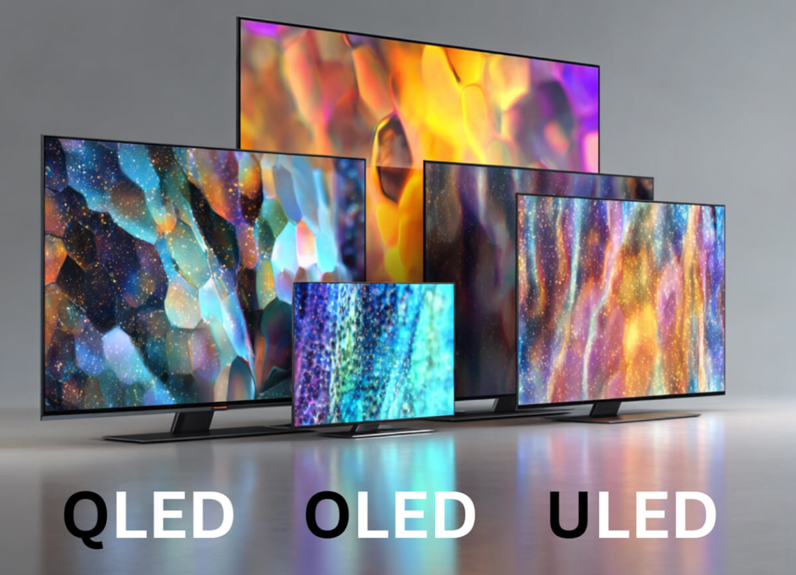

Сравнение технологий
Параметр OLED QLED ULED (Hisense)
Тип панели Органические светодиоды ЖК + квантовые точки ЖК + квантовые точки + MiniLED
Глубина черного Максимальная Средняя Выше средней (за счет зон затемнения)
Пиковая яркость Ниже Высокая Высокая
Риск выгорания Есть (снижается программно) Отсутствует Отсутствует
Скорость отклика Мгновенная Обычная для ЖК Обычная для ЖК
Обычная цена Выше Ниже Между OLED и базовым QLED
