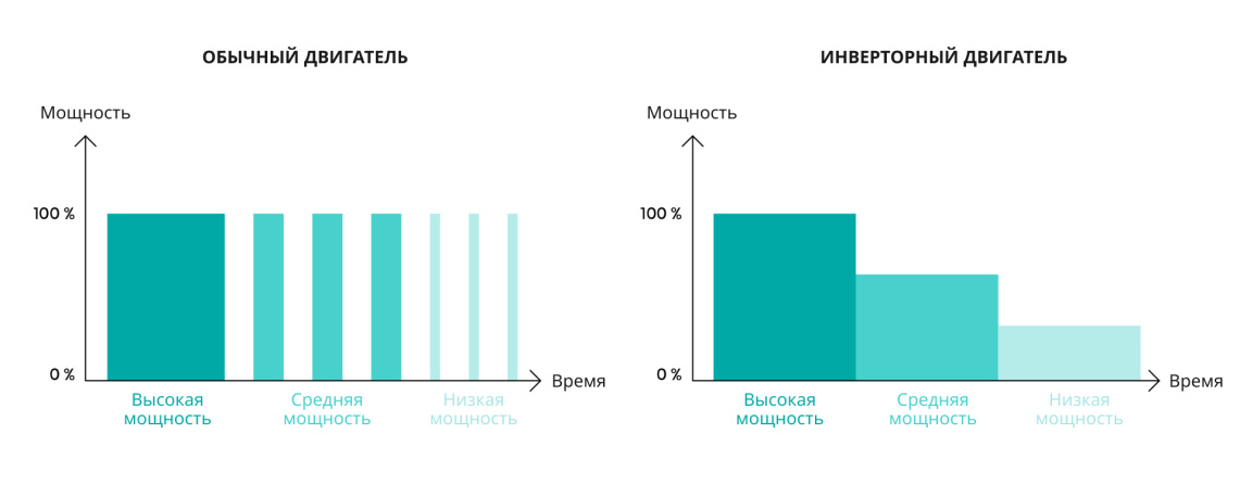

Инвертор — это электронный модуль, который управляет параметрами электрического тока и за счет этого регулирует скорость работы двигателя. Вместо двух состояний — «включено» и «выключено», техника получает множество промежуточных режимов мощности.
banner
Представим обычный холодильник. Температура внутри повышается, компрессор включается и начинает работать с заданной мощностью. Когда воздух достаточно охладился, компрессор останавливается. Через некоторое время цикл повторяется.
Инверторный компрессор работает иначе. После достижения нужной температуры он может не выключаться полностью, а перейти на пониженные обороты. Если дверцу долго держали открытой или в холодильник положили много продуктов, электроника временно увеличит производительность. Когда температура восстановится, компрессор снова снизит интенсивность работы.

Инверторная бытовая техника может потреблять меньше электроэнергии и создавать меньше шума по нескольким причинам.
Во-первых, инверторный мотор почти никогда не работает на полную мощность. Например, после достижения нужной температуры, компрессор холодильника снижает обороты вместо постоянной работы на максимуме.
Во-вторых, мотор делает меньше резких запусков и остановок. И у микроволновой печи, и у стиральной машины есть программы, рассчитанные на конкретную мощность. Инвертор плавно поддерживает заданный программой крус, без резких скачков и остановок.
В-третьих, обороты меняются плавно, что также помогает уменьшить количество рывков и сопутствующих вибраций.
